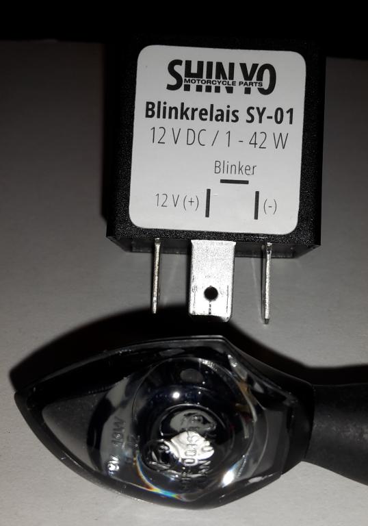

Das Relais würde gehen, wenn die Amerikaner wüssten, wie man Kabelbäume baut... das ist aber bei Buell z.T. glücksache wie die Stecker gecrimpt wurden...
Am Stecker die Pins checken - i. D. R. musst du Stecker 12+ Volt und Blinker tauschen - die Masse passt.
Dann geht auch das Relais... die Kabel sind einfach falsch rum im Stecker - einem konventionellen Relais ist das wiederum egal - deswegen wurde es nie bemerkt und der Fehler nie behoben...Gruss
FIn diesem Fall haben die Kollegen wohl aber + u. - vertauscht:

Ja die sind tot - desswegen steht irgendwo: nicht ohne Widerstand anschliessen - ist der Vorwiderstand für die Leuchte - für die Blinkfrequenz in den Griff zu bekommen, brauchst du noch ein Blinkrelais.
Welche Penhead hast du? geräuchtes Glas oder klares Glas?

, ist aber auch ein Mist mit diesen Riesenklötzen!Ich habe diese hier, gem. Lieferschein: "schwarz getönt". Im Hintergrund das lastunabhängige Relais, das ich dazugekauft habe. Mit dem rührt sich allerdings garnix!
Wollte ich auch gerade an meiner Firebolt montieren .... Verbindungsstecker passt nicht durch die Bohrung, geschweige denn der RIESENGROSSE 1W-Widerstand. Also lose montiert und probiert -> schnelle Blinkfrequenz ... Litzen gekürzt (ohne Widerstand), Bananenstecker angequetscht, angeschlossen -> kurz aufgeleuchtet .. tot ! Hat es die LED geputzt ?
