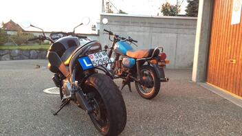

Hier mal ein Bild meiner Buell. Danke nochmal an Big Toni. Es hat alles super geklappt.
