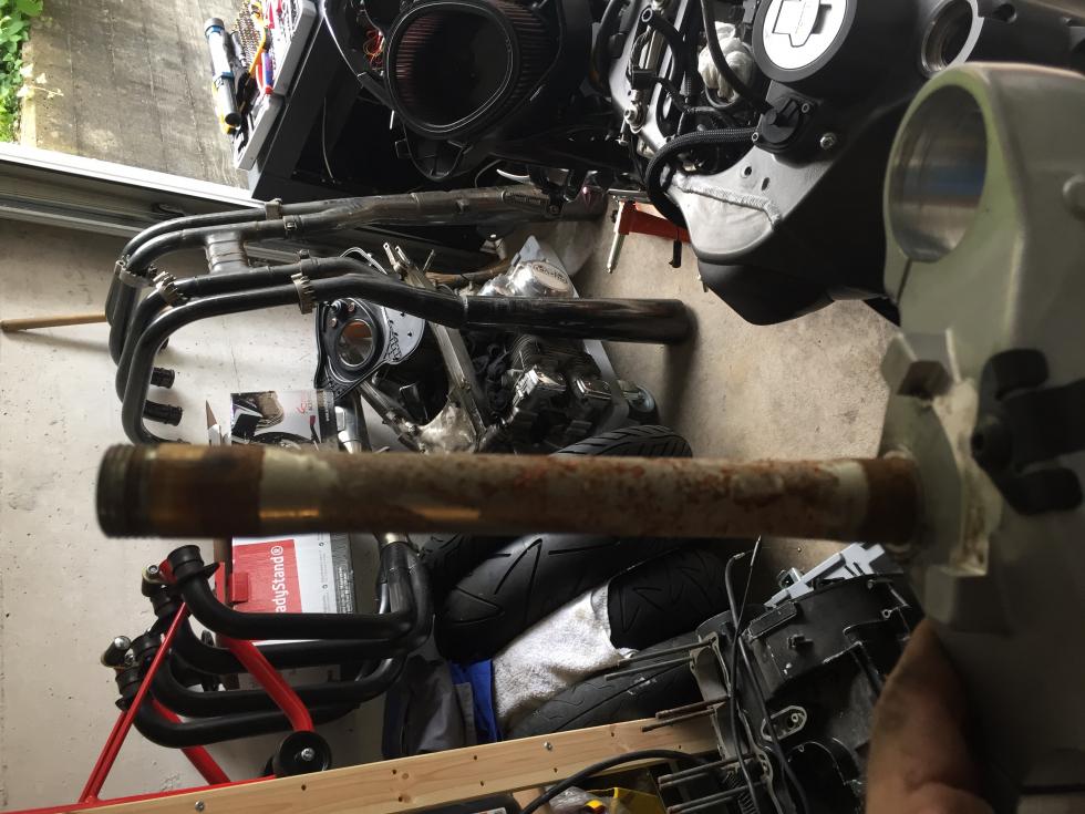

    Hey leute, habe endlich es alles auseinander genommen. Sieht nicht gut aus. Die Kugellager waren wirklich am arsch.
    Jetzt habe ich einige fragen. Ich habe die Timken Kugellager gekauft aber die sehen ein bisschen grösser aus als die standard kugellager.
    Hat jemand Erfahrung mit diese? Habe am xborg forum gelesen dass weil die grösser sind kann man die sicherungs mutter nicht richtig anschrauben.
    Kann man ähnliche kaufen irgendwo ausser bei Bächli?
    Habe auch gedacht ein standard Kugellager unten und eine von timken oben zu brauchen. Geht das?

    Aber spass beiseite. Der lenkkopflager hakt einfach in der mitte wenn es von seite zu seite gedreht wird. Ein ganz kleiner haken aber es ist spurbar (sagt der prüfer).
    Die gängige Tiefkühler-Heissluftföhn Methode funktioniert doch aber nur zu ein gewisse grad. Habe dies gemacht für die radlager. Wenn du es richtig machst schlüpfen die lager einfacher rein und du brauchst weniger kraft (mit der multitool) die lager zu sitzen bringen.
    Hat jemand irgendwelche Tipps, um die Arbeit einfach und problemlos zu erledigen, oder muss ich das ganze Frontend auseinander nehmen?
    Es hat also mehr damit zu tun, dass dies irgendwann die Seitenstand kaputt macht, anstatt eine falsche "Messung" der Lenkkopflager kondition zu geben?
    War am Mittwoch zu Mfk. Einziges problem war mit der Lenkerkopflager. Warhscheinlich war durch mein unfall vor 6 oder 7 jahre her geschadet (oder standschaden). Komisch ist vor 4 jahren ist es genau so vorgeführt ohne problem.
    Und besteh darauf, dass das Bike nicht über den Seitenständer angehoben wird. Dafür ist der nicht dimensioniert! Wenn der Prüfer darauf besteht, will ich schriftlich festgehalten haben dass ich's untersagt habe. Hat aber noch nie einer verlangt. Sollen gefälligst einen Heber anschaffen wenn sie das so kontrolliert haben wollen!
    Ist das wirklich so? War auch diesmal so gemacht, seitenstand drauf gelupft und er spielt mit dem vorderrad. Jetzt habe ich 2 optionen, lenkkopflager ersetzen oder vielleicht anspannen (habe dies nie gemacht seit ich es wieder zusammen gebaut habe vor 4 jahren).
