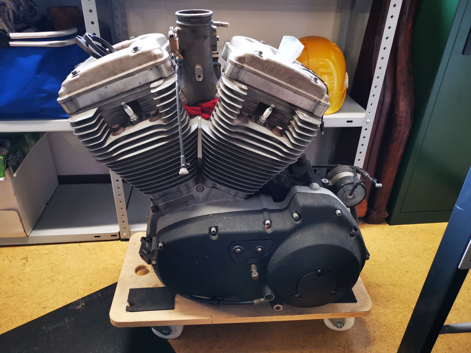

Mach die Klappe einfach auf. Diesen Motor braucht niemand.
