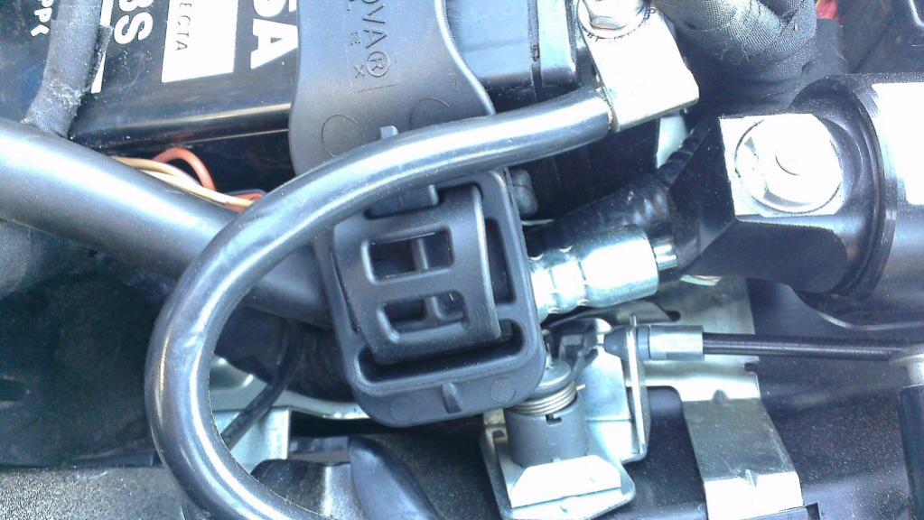

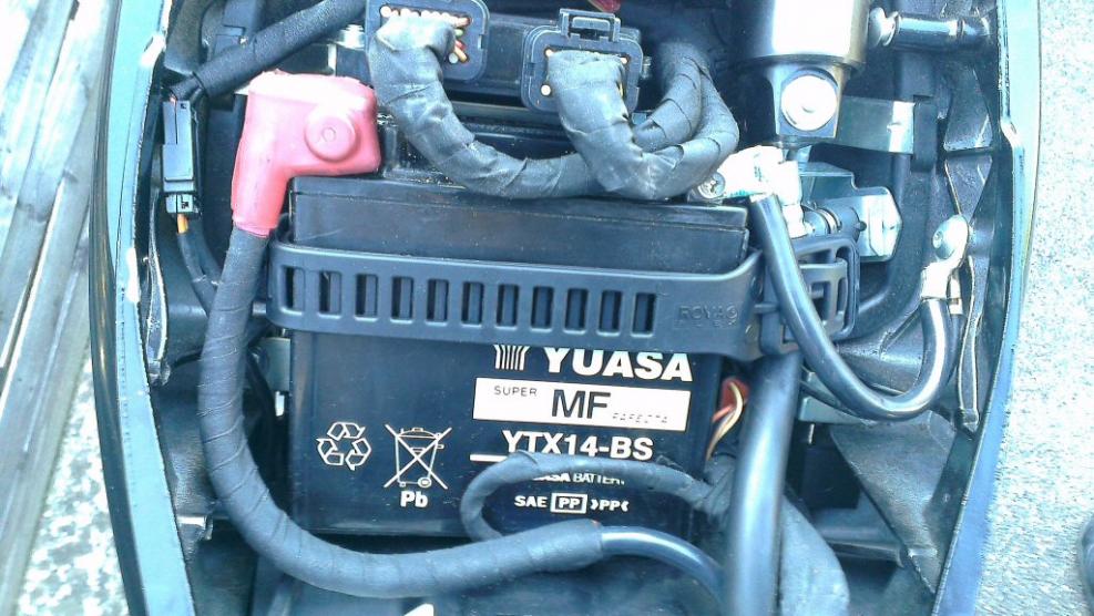

  • Also ich habe mir die SOFTFIX-Kabelbinder von Hellermann bestellt und eingebaut.
    Vom alten "Gummi" habe ich die beiden Enden abgeschnitten. Das metallene Endstück habe ich direkt verwendet.
    Beim "eingegossenen" Endstück habe ich die Öffnung etwas verbreitert damit der Kabelbinder besser durchgeht und man das Teil auch an der Halterung anbringen kann.
    Hat man alles schön eingefädelt und angezogen bleiben ca. 2-3 cm übrig, d.h. ich konnte das Ende des Kabelbinders in der 3. Öse einhängen.
    1. Versuch: Kabelbinderverschluss mitten auf der Batterie. Sieht schön aus aber man bringt den Sitz nicht mehr drauf weil der Verschluss zu dick ist!
    2. Versuch: Verschluss beim Pluspol runtergefummelt - Sitz geht auch nicht drauf!
    3. Versuch: Kabelbinder gedreht und Verschluss zwischen Minuspol-Kabel und Stossdämpferschlauch "versorgt" - Sitz passt! Misson accomplished
    Leider hat es nun fast kein Platz mehr für die Werkzeugtasche. Ich musste zwei Sachen rausnehmen (die ich hoffentlich unterwegs nie brauchen werde) dann hats grad so gepasst. Der Sitz geht nun etwas "schwerer" rein als früher da er vermutlich an der Unterseite leicht den Kabelbinder berührt.
    Fazit: Der SOFTFIX-Kabelbinder passt von der Länge gerade so rein und kann aus meiner Sicht als Alternative zum original Gummi verwendet werden.
