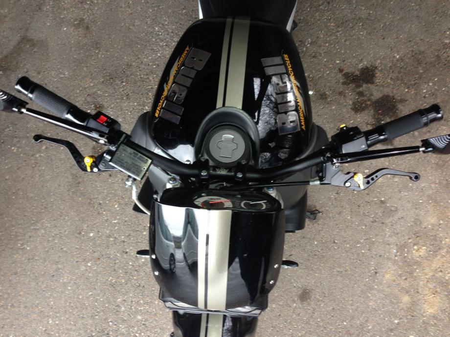

  • So kleines Update:
    Der Lenker ist diese Woche angekommen (danke Fäbu !!) und habe ihn gestern beim schönen Wetter natürlich grad verbaut.
    Und da ich grad dabei war gabs auch grad neue Griffe von LSL die schon lange bei mir rumliegen und eine super leichte Lithium Ionen Batterie  ;D
    Also neu verbaut:
    ABM Booster Superbike 0429
    LSL Riser
    LSL Griffe & Lenkerenden
    Shido Lithium Ionen Batterie (ca.
    alt:
    neu:
    Der Lenker ist von den Massen her fast identisch mit dem billigen Polo Lenker den ich zuvor hatte, er ist aber noch ca. 2cm breiter und natürlich einiges Steifer. Die Sitzposition ist durch die LSL Riser (ca. 2cm höher) auch nochmals etwas entspannter, was mir sehr entgegen kommt, ich freue mich schon auf die erste richtige Ausfahrt damit.
    Das gefällt mir richtig gut, von mir aus kann die Saison losgehen :)
    Grüsse Stephan
